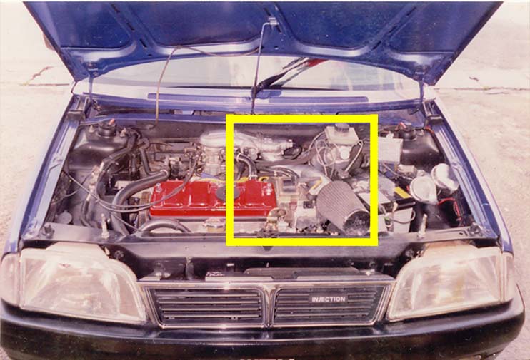

So ungefähr hab ich mir das vorgestellt:
Hab mich mal bei dir bedient dragster, wusste nicht wo ich auf die Schnelle en Bild vom Motorraum herkrieg!
Irgendwo im grünen Schlauch liegt dann noch ein Twister und vorne am Kühlergrill hängt dann das Ansaugstück vom GTi!
Ich brauch halt nur irgendwas um den Schlauch auf die Einspritzung zu montiern!
@ dragster: Wie hast du das denn gemacht? Ich seh jetzt nur das der Pilz genau oben drauf sitzt!

28.04.2004, 17:05 Uhr
dragster
Jo, so soll das auch sein
Ist ein Monopoint Einspritzer!!!
Da kommt der Pilz direkt aufs Einspritzgehäuse...
Dadurch hast du keine langen Wege und die Luft erwärmt sich nicht zu sehr
Habe ja noch Lufteinlässe in der Haube-sorgt für Frischluft
Zwar nur geringfügig, aber es läuft echt klasse!

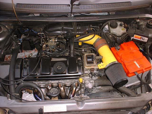

So, habs ...
So sieht das für den MonoPoint schon ganz ordentlich aus ...
Oder auch so:
... Gruß ... Twix ...

28.04.2004, 17:25 Uhr
Twix
Avatar von Twix
So Jungs ... Bilder gehen endlich ...
