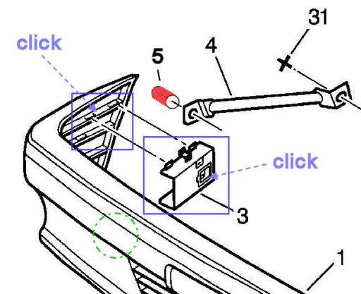

Hier hab ich nochmal
nen kleinen Ausschnitt ...
Also wie du hier ggf besser nachvollziehen kannst,
1.
Du brauchst Teil NR 3 welches an beiden Seiten nur "ge-clickt" wird.
Einmal in die SChürze einmal ans Blech des AX. (blaue Pfeile)
Wenn in der SChürze die Aufnahme gebrochen sein sollte kannst
du Teil Nr 3 auch mit Epoxyharz an die Schürze kleben.
2.
Du brauchst Teil Nr 5. Eine einfache Distanzhülse von ein paar CM
die Du dir auch schnell aus irgendwas selbst basteln kannst.
(dadurch kommt eine SChraube)
3.
Wenn Dir die (hier grün angedeutet) Rohre abgebrochen sind kann man
auch die mit nem dünneren Wasserrohr und Epoxyharz wieder modelieren.
... Gruß .. Twix ..
I would like to change the world, but God doesn't give me the Source Code !
Dieser Post wurde am 20.03.2007 um 23:09 Uhr von Twix editiert.

hi, darf ich mich einfach mal dazu gesellen? hab mir ja vor kurzem die stosi vom gt zugelegt und ich weiß auch nicht so recht wie die befestigt werden soll. unterscheidet die sich von der musketier stosi? weil soe metallstäbe hab ich net.
hab hier aber mal nen foto
@ twix: du hast was von schrauben erzählt, die in die ecken kommen, meinst du ganz rechts, neben den halteschuhen die löcher? von den halteschuhen hab ich nur den, der auf dem bild zu sehen ist, der andere fehlt. was genau brauch ich jetzt noch? wollte dann die tage zum citroen händler, halteschuhe kaufen...

@ita.mod
Ja, die 2 Halteschuhe kosten was bei 19,60 und für die GT Schürze
sind es, soweit ich mich erinnern kann, 2 längere Spax-Schrauben
für nen paar Cent die in den Ecken eingeschraubt werden welche Du
erwähntest.
@Musketier Spoiler Besitzer
Bei der Musketier-Schürze sind es 2 Feingewinde-Schrauben mein ich.
.. Gruß .. Twix ..
Dieser Post wurde am 21.03.2007 um 22:08 Uhr von Twix editiert.
